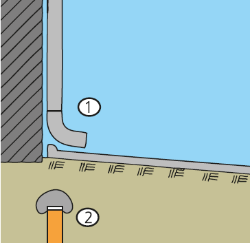

Kapning av det gamla stuprörsavloppet
Var noggrann med proppningen av de gamla stuprören om du kapar dem, så att det varken kan komma upp eller ned något i dem.
- Kapa det gamla stuprörsavloppet cirka 15 cm under mark.
- Kram ihop en hård pappersboll, pressa ned den en bit i röret och häll i betong så att det svämmar över kanten.

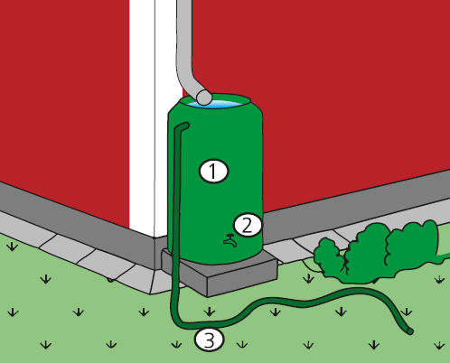

Regnvattenbehållare

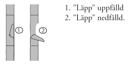

Ett alternativ för att ta hand om regnvattnet från taket är att låta stuprören mynna ut i en behållare. Vattnet kan sedan användas till att vattna på tomten. En behållare som samlar upp regnvatten fylls relativt snabbt varför det är viktigt att se till att vattnet kan ledas bort från husgrunden när behållaren är helt fylld.
Denna lösning kan kombineras med en ränndal genom att en så kallad ”läpp” monteras på stupröret. Om ”läppen” är nedfälld leds vattnet till tunnan, och om den är uppfälld leds vattnet till ränndalen.

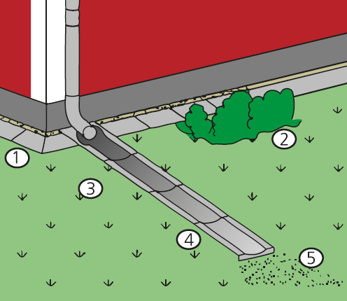

Ränndal
Ett annat sätt att ta hand om regnvattnet från taket är att använda stuprör med utkastare och ränndalsplattor av betong. Ränndalsplattorna leder regnvattnet till en gräsmatta där vattnet kan tränga ner i marken. För att inte riskera fuktskador på huskonstruktionen ska grönytan luta bort från huset.
- Lägg en plattrad närmast husgrunden eller se till att det är väldränerat runt grunden. Om du lägger plattor, lämna en liten spalt på cirka 5 cm
mellan plattor och grund. - Plantera aldrig växter direkt mot husgrunden, lämna ett mellanrum.
- Använd en tät och skålad vattenavledare till exempel en ränndal i betong.
- Placera ränndalen (vattenavledaren) så att den mynnar ut över en gräsyta.
- Placera erosionsskydd av makadam närmast utloppet.

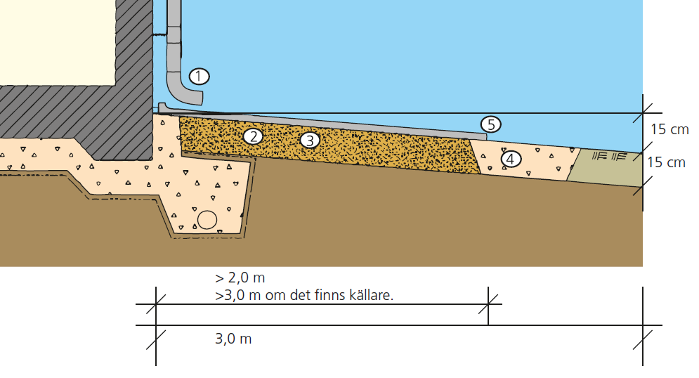

Stuprörsutkastare med ränndal
- Använd gärna ett stuprör med förlängd utkastare. Avståndet mellan utkastaren och ränndalen bör vara max 5 cm.
- Stampa och bearbeta ytan där du ska placera ränndalen. Vid behov, använd en fiberduk under ytan.
- Lägg på sandblandad matjord ovanpå den bearbetade ytan.
- Placera en vattenavledare ovanpå matjorden, till exempel ränndalsplattor i betong.

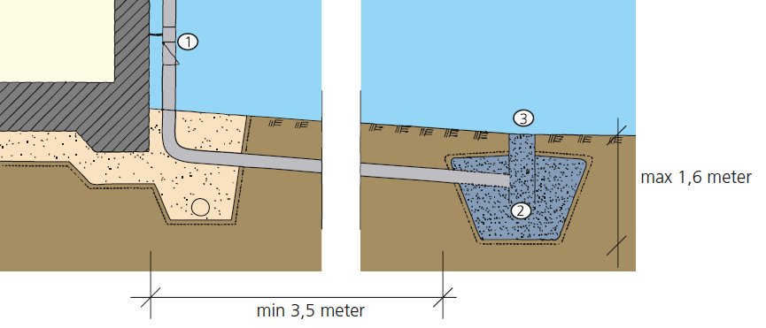

Stenkista med ”singelöga”
Ett annat alternativ är att anlägga en stenkista bestående av sten eller makadam. Dagvattnet passerar ner genom stupröret via ett lövrens (1) och vidare i en rörledning till stenkistan (2). Stenkistan är förbunden med markytan med ett stående, singelfyllt rör (3) för att få viss rensning och evakuering av överskottsvatten.
Stenkistor fungerar som husgrundsdräneringar – de sätter igen med tiden och måste göras om.
Dimensioneringsexempel: cirka 1 kbm singel / 35 kvm takyta klarar 10 mm regn.

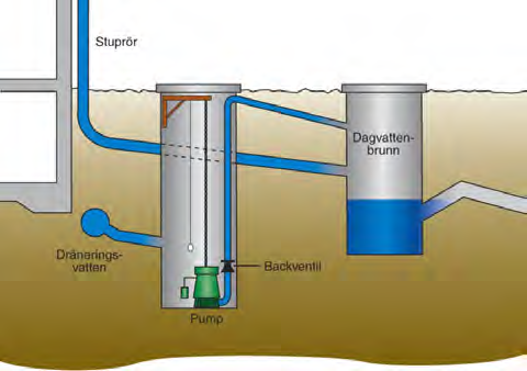

Dräneringsvattnet från fastigheten ska avledas till en dagvattenservis som ansluter till den allmänna dagvattenledningen. Om husets dräneringsledning är direkt ansluten till dagvattenledningen i gatan, kan vatten vid kraftiga regn dämma upp i fastighetens dräneringssystem och orsaka skador. Är dessutom husets stuprör kopplade till dräneringsledningen kan detta ytterligare påskynda och förstärka skaderisken.
För att förhindra att dagvatten tränger upp i dräneringen bör man vid ombyggnad av sitt dräneringssystem installera en dränkbar pump som lyfter dräneringsvattnet upp till marknivån så att det sedan med självfall via en dagvattenbrunn kan rinna till kommunens allmänna ledning. Pumpning anses vara det säkraste sättet att undvika att dagvatten tränger upp i dräneringssystemet.
Bra att tänka på i samband med omdränering
Se gärna över konditionen (ålder och material) på vatten- och avloppsservisen i samband med att man gräver runt huset för ny dränering. Detta är ett bra tillfälle att förnya servisledningen i förebyggande syfte.
För att ytterligare skydda sig mot översvämning kan man med fördel installera en backventil efter pumpen.
