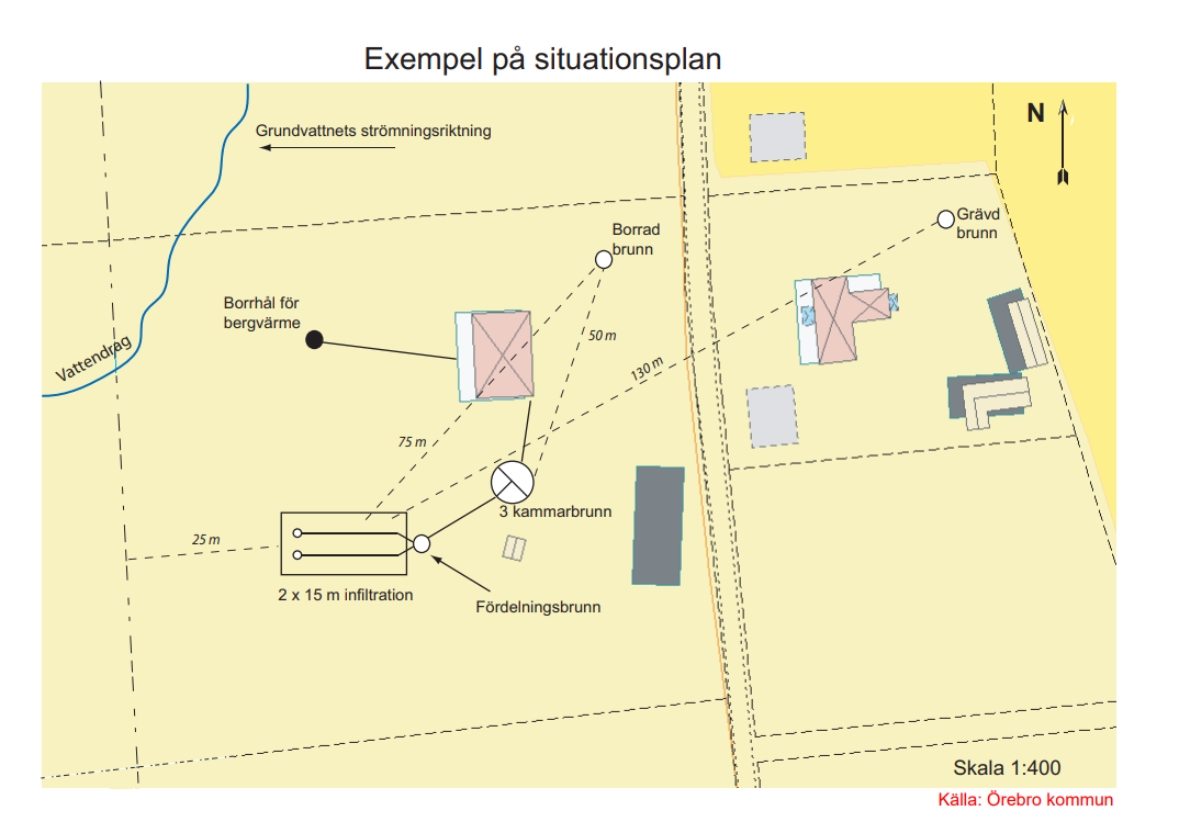

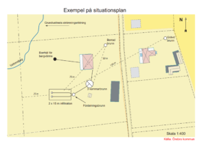

Situationsplan
Situationsplan i skala så att man kan se alla ingående delar av avloppsanläggningen.
I situationsplanen markeras tydligt:
- placering av byggnader och fastighetsgränser
- ytvatten inom 100 meter (till exempel sjö, dike och bäck)
- dricksvattentäkter inom 100 meter
- energibrunnar inom 30 meter.
Rita också in:
- samtliga delar av avloppsanordningens efterföljande rening
- rördragningar
- utsläppspunkt för det renade avloppsvattnet
- tillfartsväg och eventuell vändplats för slamsugningsfordon
- påkopplingspunkten om det finns sugslang
- var tömningen ska ske, märk ut alla punkter som ska slamtömmas.
Se exempel:

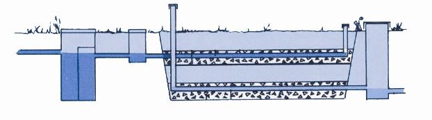

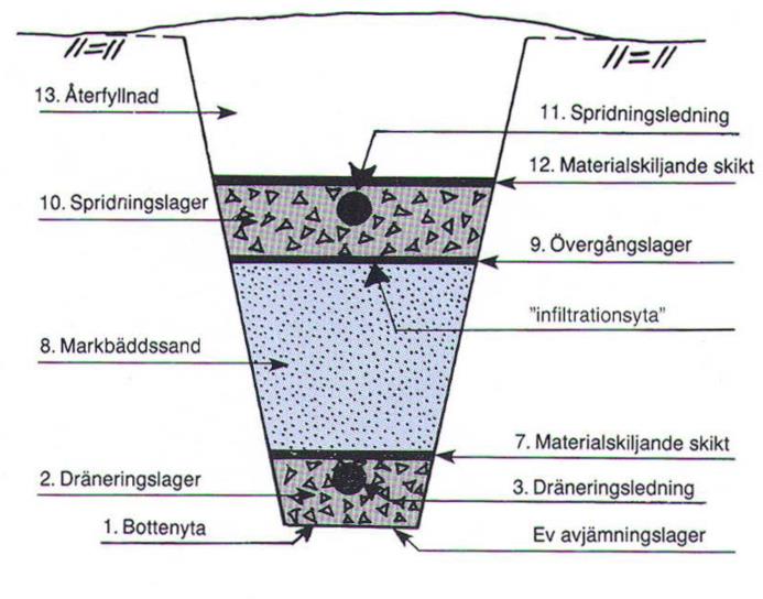

Längd- och tvärsektion
För markbäddar, infiltrationer och biomodulbäddar ska längd- och tvärsektion bifogas. Det vill säga en ritning/bild som visar anläggningens uppbyggnad från långsidan och kortsidan.
Se exempel:
